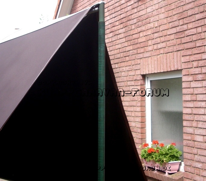

die ersten 2 Wochen mit dem Safir waren sehr gut,selbst Gitti war begeistert. Doch der Aufbau des Sonnensegel mit insgesamt 8 Stangen war doch ziemlich nervend. Also musste die alte Nähmaschine wieder ran.11268
Was dabei raus kam war gar nicht mal so schlecht.11264
Jetzt steht das neue Zelt mit 2 Stangen und 2 Häringen, dank der bewährten Spanntechnik braucht es auch keine Seile 11266
Als Aufstellstange habe ich wieder die guten Gfk Stangen verwendet.11265
Und so sieht das zusammen gelegt für den Transport aus.11267
Hier die Skizze mit den ca Massen, die senkrechten Ecken habe ich am Objekt angepasst. 11269

Moin Roland,
super klasse, sieht echt gut aus! :dhoch: Freue mich schon darauf, es beim Nordtreffen live zu sehen!

Moin Roland, zwei, drei Fragen:
Ist das Segel mit Reißverschlüssen am Hauptzelt fest gemacht? Wenn ja, welche sind es?
Die Stoffe scheinen farblich gut zum Anhänger zu passen. Woher hast Du sie? Welche genau sind es?
Gruß Jasper
Beiträge: 2746
Re: Neues Schutzdach für den Safir
Moin Jasper,
die Ecken sind aus den originalen Seitenteilen des Sonnensegels, sowie auch das helle Dach. Ich habe am Hauptzelt neue Reißverschlüsse annähen müssen (von Hand) die hatte ich noch liegen, ich glaube es sind YKK Vislon in 8 mm. Den Rest des Stoffes habe ich aus der Bucht.Der Stoff ist absolut wasserdicht und lässt sich mit einer Haushaltsmaschine nähen, allerdings war bei meiner der Transport nicht mehr so gleichmäßig, daher sind die Nähte auch nicht wirklich super geworden, sind aber dicht und halten und das ist gut so. :mandy:
