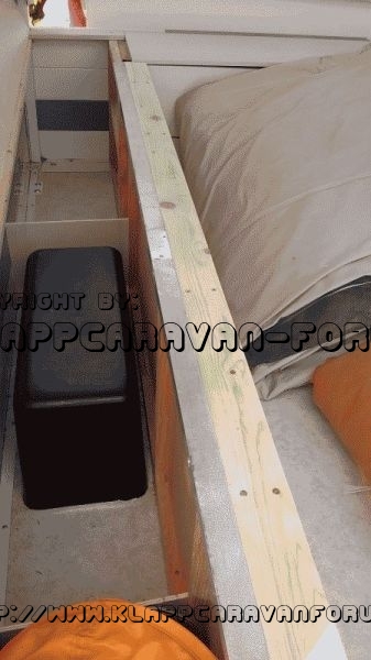

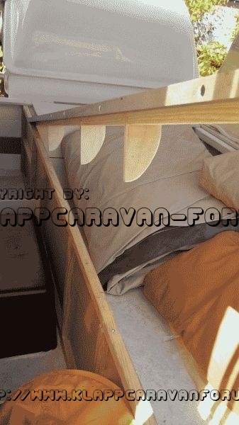

Hallo, hier jetzt endlich ein Bericht, was aus meiner Anfrage geworden ist:
Annes Idee (s.o.) war tatsächlich der Schlüssel. Allerdings habe ich nichts festgeschraubt, sondern aufgesteckt.
Ich habe eine Alu-U-Schiene (die ich noch rumliegen hatte) an eine Dachlatte geschraubt. Diese Aluschiene kann man jetzt auf die Seitenwand der Staukisten stecken.
Damit etwas mehr Auflage ist und die Schiene sich unter Last nicht nach unten wegbiegt, habe ich auf Höhe der Verstärkungen in der Seitenwand noch kleine Dreiecke an die Dachlatte gesetzt:
10765
Wenn man die Schienen dann raufsteckt
10766
Hat man auf beiden Seiten eine prima Auflagefläche
10767
auf die ich eine 10mm Sperrholzplatte gelegt habe.
Man kann wahrscheinlich auch einen Lattenrost nehmen, aber ich habe es erst einmal mit der Platte versucht und war sehr zufrieden.
Auf Schwitzwasser habe ich sehr geachtet, aber keine Probleme gehabt. Allerding haben wir die Platte tagsüber auch meistens unter die Matratze einer Schlafkabine geschoben.
Wenn jemand mehr Details (Maße o.ä.) benötigt, kann er sich gerne melden. Dieses erstmal nur eine kleine Rückmeldung, falls noch jemand viele Personen unterbringen will oder auch gerne ein Riesenfamilienbett bauen möchte. Ich kann es empfehlen! :-)
