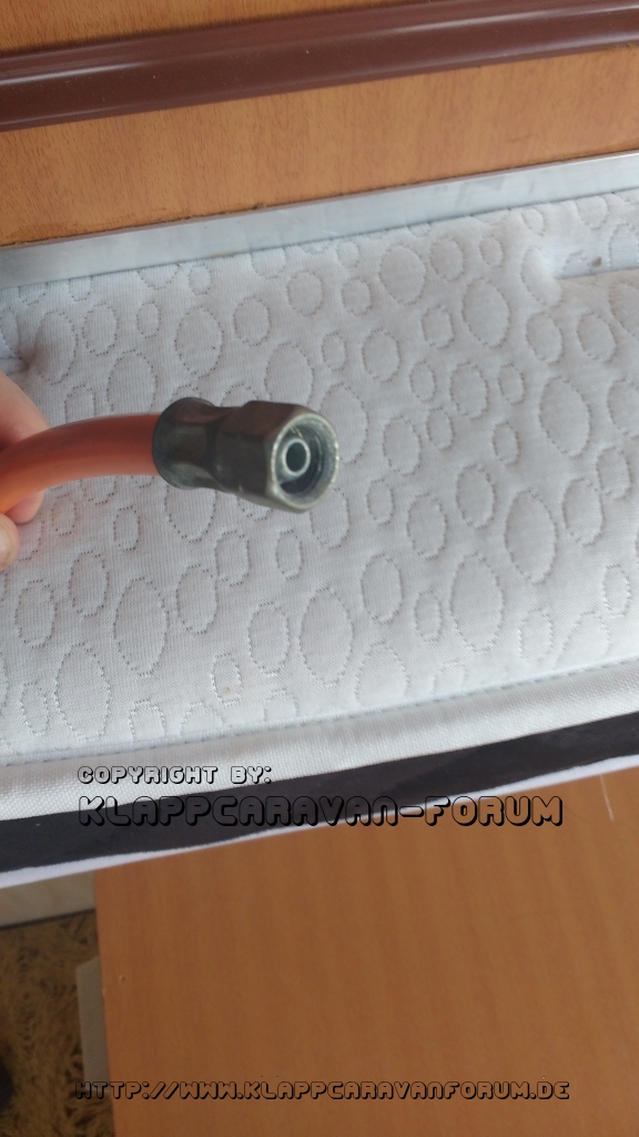

ich möchte jetzt gerne mal den Gasherd in Betrieb nehmen.
Am Herd ist ein Schlauch mit dem Endstück auf dem Foto angebracht.
Welche Gasflasche kann da angeschlossen werden? wo steht die Gasflasche?

zeig doch bitte mal ein Foto vom "Schlauch mit dem Endstück"

Hallo Michael,
das ist der Anschluss:
https://klappcaravanforum.de/ap
wo war es geplant, die Gasflasche zu platzieren?
Habe keinen Deichselkasten.

ich vermute mal, Du meinst dieses Bild hier:
An diesen Anschluß schraubst du den Gasdruckminderer (aka Regler).
Du kannst Dir jetzt aussuchen, was für eine Gasflasche Du verwenden willst:
Die grauen Gasflaschen/Alugas-Flaschen kannst Du in Deutschland und einigen wenigen Nachbarländern tauschen.
Nun mußt du entscheiden, welche Flasche Du nimmst (da kann ich dir keinen Tip geben, das hängt vom Stauvolumen und dem geplanten Einsatzzweck ab).
Wenn Du dich für eine Flasche entschieden hast, kaufst Du den dazu passenden Regler.
Noch ein Hinweis: Wenn du den Schlauch mal ein wenig knickst und sich dabei Risse zeigen, solltest Du den Schlauch gleich mit tauschen. Das ist dann gesünder
- eine handelsübliche graue Gasflasche/Alugasflasche (Propan): dann brauchst Du so einen Regler. Du mußt darauf achten, daß Du den zu Deiner Küche passenden Regler (50/30 mBar) kaufst
- eine Campinggaz-Flasche (Butan): dann ist das hier der richtige Regler (bitte ebenfalls auf die benötigten 30/50 mBar achten)

Hallo Michael,
vielen Dank für die ausführliche Antwort mit klaren Sätzen. Das hat man selten heutzutage.
ich habe mich für eine Gaskartusche entschieden, mit Regler für eine Kartusche.
Denn der Herd soll hauptsächlich Wasser erwärmen oder kleine Gerichte/Suppen.
es funktioniert!!!
alles ist dich, habe mit Lecksuchspray getestet.
es funktioniert!!!
