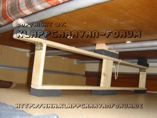

Ich, bzw. meine bessere Hälfte und ich liegen da so eher im Mittelfeld der Gewichtsklassen und beim ersten antesten gefiel mir genau DAS auch nicht.
Habe mir dann kurzerhand eine zusammenlegbare Stütze gebaut.
Werde gleich mal zum Caravan gehen und ein paar Fotos machen.

Kann leider nur mit Bilder dienen, Maße würden sowieso nicht passen,
da ich das Bett (ordentliche Matratze 140X195cm) mit den Haltern, auf ein angenehmes Maß erhöht habe,
![Laughing :lol:](./images/smilies/icon_lol.gif)
Zusätzlich, weil gerade vorhanden, benutze ich vier Stangen fürs Bett
2 mit der Sperrholztafel und 2 für die Auflage.
![Shocked :shock:](./images/smilies/icon_eek.gif)
im eingebauten Zustand
der Versatz vorne ist extra, damit man nicht mit den Füßen dagegen tritt.
das ganze auf der Wiese
der schwarze Schaumgummi ist sehr fest, der rosane sehr weich,
somit bleibt alles an seiner Stelle und verrutscht nicht.
Stütz- und Halteholz entfernen (unten 2 oben 1 Dübelholz, paßt also nur in eine Richtung)
wird nur mittels der Spannung gehalten und verhindert so ein zusammenklappen.
alles zusammengeklappt, in guter Klappermanier.
Die Holzleisten sind von einem ausgedienten Lattenrost, fröhliches nachbauen wenn gewünscht
![Mr. Green :mrgreen:](./images/smilies/icon_mrgreen.gif)
