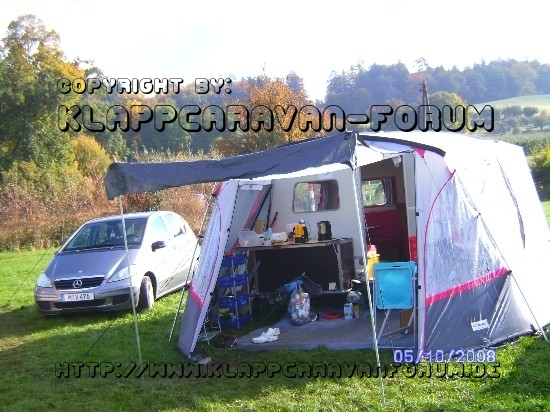

So es hat geklappt
Etwas spät aber endlich ein Bericht über den Umbau des Vorzelts.
Aufbau des Vorzelts wurde dadurch optimiert das zuerst die Dachkeder eingeführt werden von der Deichselkisten-Seite aus (flutscht besser) und danach erst die Seitenkeder.
Das geht ratz fatz.
Die Unterre Schürtze hat ebenfalls Kederschnüre bekommen und ist auf der Unterseite um ca 40 cm Verlängert worden.
Passt jetzt viel besser nur an den Kederschnüren musste ich ein wenig nacharbeiten.
Hier eine Vollansicht
Da auf dem Herbst Treffen auch das Orginal Vorzelt von aquaria dabei war und ich beim aufbau dabei sein durfte habe ich nun endlich den direkten Vergleich.
Fazit
Vorteile :
+ Der Plastikstoff ist viel leichter wie der Orginalstoff( 10kg incl Gestänge)
+ Aufbauzeit ist viel schneller
+ Das Vorzelt ist viel heller als das Orginal
Nachteile :
- Zeltstoff nicht atmungsaktiv kann bei Wintercamping (temperaturen unter 0° Celsius) zu Regen im Vorzelt führen ( abtauendes Kondenswasser auf der Innenseite)
- Der Anschluss an das WW Dach ist im Bereich des Übergangs zwichen den beiden Kederleisten in der Dachmitte nicht 100% dicht bei Starkregen
und hier noch ein paar Angeberfotos
mit stolzen Grüßen
