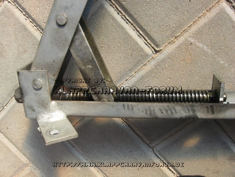

Da bekanntlich aller Anfang schwer ist, musste ich beim ersten Aufbau feststellen, dass das Gewinde meiner hinteren linken Kurbelstütze gebrochen ist.
Kann mir jemand von euch einen Tipp geben, wo man eine Kurbelstütze (außer bei Trigano) für einigermaßen günstiges Geld erwerben kann und ob es auch eine Alternative zum Original gibt?

Hier ein Beitrag zur Triganostütze:
http://www.klappcaravanforum.de/images/gallery/image_page.php?album_id=175&image_id=3521
Scheint wohl nur ein Original in Frage zu kommen.

wenn Du ein bischen geschickt mit Metall umgehen kannst, kauf ein gebr. Stütze und bau die Spindel in die kaputte ein. Das ist kein Hexenwerk und sollte schnell gemacht sein. Und wenn Du schon dabei bist, kontrollier die anderen auch gleich, dh reinigen und neu fetten,ich nehme Kettenfett zum Sprühen, geht flott und hält gut.

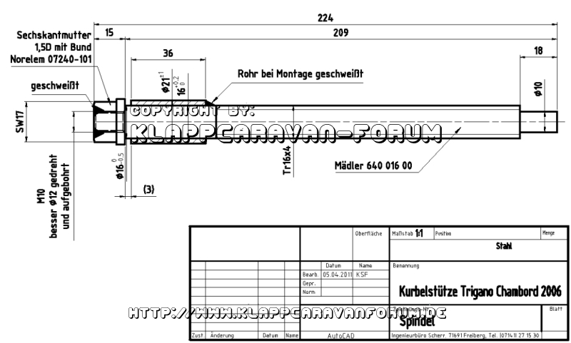

Falls du die Spindel selber machen kannst, oder jemand kennst, der drehen kann, dann ist hier mal eine Zeichnung von meiner Spindel.spusi hat geschrieben:dass das Gewinde meiner hinteren linken Kurbelstütze gebrochen ist.
PS. Die Längen können abweichen und müssen bei der alten Spindel nachgemessen werden.
