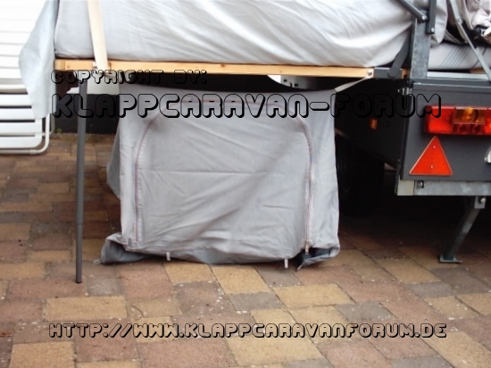

Ich habe heute noch mal in aller Ruhe geschaut ob Mein Falter doch diese Befestigungspunkte hat,leider ist dieses nicht der Fall.
Ok, nun Meine Frage.
Welche Bohrung in der Platte muss ich haben um das Schiffchen durchführen zu können ?. Darf man die Platte anbohren oder wird sie dadurch instabil?.
Hat jemand mal ein Foto von diesen Befestigungspunkten ?
Schon mal danke für eure Antworten !.

Hallo Ice-Tiger,
hier ist mal ein Foto vom Unterzelt an der kleineren Bettplatte unseres ehemaligen Jamet Canyon:
859
Bei uns waren die Unterzelte mit Druckknöpfen befestigt. Der eine Teil war an die Lasche des Zeltes genietet, der andere Teil an die Bettplatte geschraubt. Ich würde die Bettplatten NICHT anbohren, denn sie sind nur am Rand aus massiven Holzleisten, dazwischen ist so eine Wabenpappe, oben und unten mit den dünnen Pressholzplatten abgedeckt. Der Aufbau entspricht dem einer leichten Wohnungstür.
Statt Befestigung mit Druckknöpfen wäre aber auch eine Befestigung mit Klettband denkbar. Das kann geklebt (auf den Befestigungslaschen des Zeltes aber besser genäht) werden...
Viele Grüße,
Stephan

Wir haben "Hacken" wo man es einhängen kann.
Fotos hab ich leider keine da der Falter noch im Winterschlaf ist aber bald wird er da rausgeholt :D

Moin IceTiger,
bei unserem Raclet sind unterhalb an den Bettplatten an den Ecken ca.3cm lange Plastikhalterungen.
Mfg Detlef

Danke für die viele nützlichen Tips !. Das Thema Lock bohren haben wir verworfen , wollen ja nicht die Platten zerstören !.
Wir werden nun mit Karabiener Haken und Ösenband an den Plattenecken arbeiten. Schon alles im Baumarkt besorgt,muss nur wieder fit werden dann geht die Arbeit los !! :wink:
