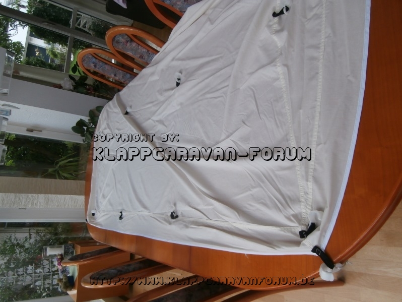

Innenhimmel Trigano Hauptwagen 140cm breit:
11170
11171
Ich würde zuerst alles Flach zusammen nähen, und dann die Klemmen mit Gummi (z.B. breiter Hosengummi 10 bis 20mm breit) annähen, im Hauptwagen einhängen und dann die Ecken mit den Winkeln mit Nadeln abstecken. Die Ecken mit Falten annähen. Zum Schluß die 4 Klemmen unten an den Ecken annähen.
Vorne an der Tür ist kein Dreieck, sondern da hängt der Stoff wie an der Seite, 10cm links und rechts herunter.
Zuletzt geändert von KSF am 14.07.2016 20:05, insgesamt 2-mal geändert.
