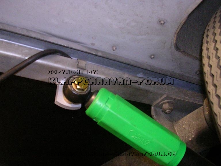

@KSF
Jou Halterungen anschweißen macht ja Sinn, aber
UUps mann sollte niemals nie sagen.
mit zweifelnden Grüßen
Dass läßt mich Zweifeln, ich würde nie an einen Stoßdämpfer was anschweißen.mister_wichtig hat geschrieben:Ich hab mir an beiden Enden des Stoßdämfers Eisen anschweißen lassen!

OK, ihr habt mich
ich hab mich glaub etwas undeutlich ausgedrückt! Das kommt davon, wenn man so mal kurz eben zwischen zwei Schluck Kaffee und Kindergebrüll ein Posting schreibt ![Wink ;)](./images/smilies/icon_wink.gif)
Natürlich hab ich am Stoßdämpfer selbst nix geschweißt und auch nix schweißen lassen! So wie KSF schreibt, hab ich diese Flacheisen an der Achsschwinge sowie am Rahmen gemeint! Bei mir war halt weder an der Schwinge noch am Rahmen irgendeine Möglichkeit der Befestigung vorhanden!!!

Soweit haben wir uns alle das ja auch gedacht, nur wo und wie sind die Aufnahmen am Rahmen verschweißt worden?
Die Flacheisen an den Achsschenkeln kennt man ja von vielen anderen Hängern. Meine Frage bezog sich vor allem auf die Befestigung am Rahmen.
Das Bild wird ja noch kommen.

Jo, morgen darf ich aber erst mal für 2 Tage ins Krankenhaus, danach mach ich die Fotos!!
PS: die Flacheisen sind einfach am Längsträger angesetzt!

So, nachdem ich jetzt auch wieder mit viel Zeit zu Hause bin, hab ich es dann doch geschafft, mal ein Foto zu machen:
![2377](https://klappcaravanforum.de/app.php/gallery/image/2377/mini)
Mal sehen, ob das mit dem Hochladen auch klappt![Wink ;)](./images/smilies/icon_wink.gif)
Jo, klappt![Smile :)](./images/smilies/icon_smile.gif)
DAs ist also das Flacheisen, mit dem der Stoßdämpfer am Rahmen befestigt ist! DAs Bild ist übrigens von der Außenseite des Reifens her aufgenommen!
Jo, klappt

Danke - gutes Bild!
