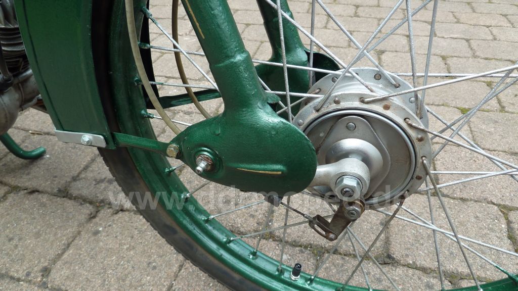

Hilft Dir das hier vielleicht weiter?
michael

Nicht wirklich, Michael, dennoch, Danke.
Bin aber inzwischen eh' schon fündig geworden, ist so wie ich vermutet habe. Die Stellschraube ist lediglich eingehängt.
