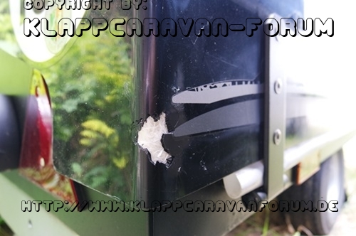

sodele, geschafft. Ich könnte Windoof 8 an die Wand kacheln. Wer denkt sich so eine schei... aus?
Fortschritt geht anders.
Ich hoffe, ihr könnt auf den Bildern den Schaden an der Ecke denn sehen.
Beim zweiten Bild sieht man die Einkerbung im GFK und die Absplitterung
im Kunststoff. Dieser bröselt jetzt immer mehr ab, daher sollte das in Ordnung gebracht werden.

Wenn ich das auf den Bildern richtig sehe ist weniger das GFK beschädigt, sondern mehr die Beschichtung die das GFK vor Licht und Witterung schützt.
Wenn der Deckel wie ein Boot gebaut wurde, also in einer Form, wurde erst dieser Gel Coat in die Form gespritzt und dann das GFK darüber, wenn die Beschichtung nachträglich auf das GFK kommt nimmt man Top Coat.
Top Coat härtet vollständig aus und bleibt nicht klebrig wie Gel Coat in BauXXXX Märkten mit Nautic Abteilung bekommt man Reparatusets oder überall im Internet. Die Reparatur ist relativ einfach, nur muß man viel schleifen.

Ja, die Befragung des Nachbarn steht noch aus. Meine Kollegin wollte das in die Wege leiten, nur kann sie Gesundheitlich gerade nicht.
Was auf den Bildern nicht zu sehen ist, die Gesamtsituation mit Hecke und Anhänger. Für eine Heckenschere sind die Äste etwas zu Dick. Wenn man die Schnittkanten miteinander verbindet, führt die Schnittlinie in Verlängerung auf die beschädigte Ecke zu. Bei einer Heckenschere hätte sich der Gärtner bücken müssen und wäre mit dem Gesicht recht nah am Geschen gewesen. Zudem hätte mit der Heckenschere der Weg des Schneidewerks gut verfolgt werden können.
Bei einer Kettensäge und von einem Rechtshänder ausgehend, führt die Schneidebewegung vom Körper weg und durch Schrägstellen der Säge das Sägeblatt aus der Blickrichtung heraus. Durch die Enge der Situation vor Ort, daneben ist ein abgemeldetes Auto geparkt, bleibt zum schneiden der Hecke nur die Drehung.
Aufgrund des Lärms und der Vibrationen der laufendenden Säge, kann es möglich sein, den Schaden am Anhänger nicht wirklich wahrgenommen zu haben.
Heckenscheren sind leiser und haben den Griff in Längsrichtung während Kettensägen den Griff meist quer haben.
Aufgrund dessen kann von einer Kettensäge ausgegangen werden.

Hallo Gemeinde,
Die Urlaubstage sind aufgebraucht und ich wollte das Them nicht so "offen" stehen lassen.
Nach zwei weiteren Werkstätten haben wir einen Karosseriebauer und Lackierer gefunden,
welcher sich auch an GFK wagt. Nun unsere Überaschung: Reparieren ist nicht das Problem.
Abschleifen und mit speziellem Karosseriekleber das Loch ausfüllen und anschliessend glatt
abschleifen. Das Problem ist für den Lackierer das lackieren.
Bei Trigano wird der Kunststoff des Deckels durchgefärbt, was beim Nachlackieren immer
Ränder hinterlässt. Sieht nicht gut aus. Da bei unserem Raclet Solena die 100er Plakette rechts
auf dem Deckel klebt, gibt es nun eine neue Lösung: Folierung
Vom Rand des Deckels bis zum Scharnier kommt schwarze Folie auf die reparierte Ecke.
Das war die einfachste Lösung und auch kostengünstig. 120€ wird das Alles kosten.
Viel Geld für einen Schaden, den niemand verursacht haben will.
Jetzt geht es erst mal in den Winterschlaf und an die Planung fürs kommende Jahr.
Grüsse
Christoph

Hi Christoph,
dann ist ja bei der Reparatur ja zum Glück alles gut geworden. Springt jetzt Deine Versicherung für den Schaden auf? Nun ja es ist ja nicht so viel (nur wer hat schon über hundert Euro zu verschenken). nur sich deshalb mit den Nachbarn zu überwerfen wer hat schon Lust auf Rosenkrieg am Zaun?
Ich weis wie das ist wir haben mit unserem Nachbarn auch ein angespanntes Verhältnis .Versuchen aber immer großen Ärger zu vermeiden, wollen ja länger hier wohnen.
na dann mal frohes einmotten, unserer Falter schläft schon in der Garage.
grüßle aus dem badischen Ländle Robbie
