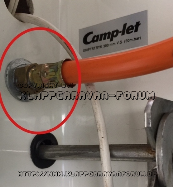

Hallo miteinander,
Ich will dieses Wochenende den Gasanschluss an unserem Camp-let erneuern. Dummerweise fehlt mir noch der passende Schlauch und der Druckminderer.
Der Falter steht eine knappe Autostunde von uns entfernt auf dem Grundstück von Freunden, ich will also nicht erst ohne Schlauch dorthin fahren.
Hier ist der Anschluss zu sehen:
11892
Ich nehme an, das ist ein Gewinde am Camp-let und eine normale Überwurfmutter am Schlauch? Könnte bitte jemand den passenden Schlauch benennen oder verlinken? Das würde uns sehr helfen. Vielen Dank!
Es faltet und grüßt: Faltender Vater

Normalerweise haben die älteren Camp-Let da eine Schlauchtülle auf die
der Schlauch gesteckt und mit einer Schlauchschelle befestigt ist.
Da wurde also meiner Meinung nach schon mal was umgebaut.
Kann nicht genau erkennen ob es nicht ein normaler Anschlußschlauch
mit Linksgewinde ist.
Gruß Olaf

Da aber am Schlauch noch ein weiterer Sechskant ist, könnte es auch sein,
dass es ein Schlauch mit einer Klemmverschraubung ist, der direkt auf das Gasrohr geschraubt wurde.
Sowas in der Art:
https://www.gasprofi24.de/gok-schlauch- ... mm/a-3941/
Müsste man halt einen finden, der auf der anderen Seite die Linksverschraubung für den Druckminderer hat.
Das wäre dann wohl sowas:
https://www.gasprofi24.de/gas-und-techn ... cm/a-4252/
Bei mir wurde am Camp-Let ein Schnellverschlussnippel montiert und mein Schlauch hat eine Schnellverschlusskupplung.
Da kann man den Schlauch immer abmachen und er ist beim Einklappen nicht im Weg.
Arbeiten an Gasanlagen natürlich nur durch den Fachmann.
Vielleicht sagt ja auch noch der Herr Röhricht was dazu und hat noch eine Lösung parat.
Gruß Olaf

Du hast eigentlich alles gesagt Olaf. :mrgreen:
Bei Vergrößerung des Bildes sieht man deutlich das es ein Schneidringanschluss ist.
Also sollte der Schlauch aus dem zweiten Link passen. :dhoch:
Abed wie immer meine Warnung.GAS IST NIX FÜR LAIEN Also schön vorsichtig und sorgfältig arbeiten und die Dichtheitsprobe nicht vergessen.(Seifenwasser) Gas macht große Baulücken. :mandy:

Immerhin gelernt hab' ich schon, dass ich Arbeiten bei denen es auf Dichtigkeit ankommt lieber dem Fachmann überlasse. Berlin ist groß, da wird sich sicher einer finden. Hatte gehofft, dass das einfach ein Schlauch zum Dranschrauben ist, "Dichtung dazwischen, fertig". Ich werd' mir das morgen mal anschauen, aber im Zweifelsfall lass ich dann wohl lieber den Profi da ran. Den suche ich mir dann morgen mal.

Eigentlich ist es in dem Fall sogar noch einfacher, da keine Dichtung dazwischen kommt. Die Mutter bleibt am Fahrzeug dran. Alten Schlauch abschrauben und neuen dran. Danach die Dichtheitsprobe am besten mit Lecksuchspray. (Seifenwasser geht auch, dabei am besten eine Mischung 50/50 verwenden) Wenn du einen Druckminderer mit Manometer hast, geht auch der wunderbar zur Dichtheitsprobe. Dafür ist der nämlich da. :zwinker:

Und wenn es etwas komfortabler sein soll, dann kann man das vielleicht auch so machen, wie es an unserem Royal gelöst ist.
Du, bzw. Dein Gasklempner schraubst den Schlauch ab.
Dann muß das Rohr denke ich ein wenig gekürzt werden.
Darauf kann man dann diese Verschraubung montieren
https://www.gasprofi24.de/gas-und-techn ... v/a-10385/
Das GFK der Küche kommt zwischen die inneren beiden Sechskantverschraubungen.
Auf der Aussenseite kommt dann dieser Schnellverschlussnippel rein und wird verschraubt.
https://www.gasprofi24.de/gas-und-techn ... en/a-3744/
Dann ist schonmal die Falterseite fertig.
Nun die Flasche und der Schlauch.
An die Flasche zuerst mal den 30mbar Druckregler.
https://www.gasprofi24.de/gas-und-techn ... -h/a-7415/
Dann die Schlauchbruchsicherung:
https://www.gasprofi24.de/gas-und-techn ... ar/a-6406/
Der Schlauch:
https://www.gasprofi24.de/gas-und-techn ... r/a-10441/
Ich habe da 2m genommen.
und daran wird dann noch die Schnellverschlusskupplung geschraubt.
https://www.gasprofi24.de/gas-und-techn ... ck/a-5880/
Nicht ganz günstig, aber sehr nett. Wenn Du z.B.noch einen 30mbar Gasgrill hast,
montierst Du da auch den Schnellverschlussnippel dran und kannst einfach umstecken.
So hab ich es zumindest gelöst.
Du kannst Dir ja die Teile bestellen und lässt das einen Fachmann machen.
Sollte eigentlich jeder Heizungsbauer können.
Gruß Olaf[

mit dieser Teileliste bin ich auf jeden Fall gut gerüstet, danke! Wenn "einfach abschrauben und neuen Schlauch dranschrauben und die Mutter bleibt am Camp-Let" auch geht, dann werd' ich es aber erst einmal so probieren, um die Kiste auf jeden Fall rechtzeitig für den Urlaub flott zu haben.

Aber bitte die Mutter beim Abschrauben gegenhalten.

Und Achtung, es ist ein normales Rechtsgewinde.
Am Druckregler ist es dann ein Linksgewinde.
Man erkennt es an der seitlichen Kerbe in der Mutter.
Gruß Olaf

Hi Ralf und Olaf, noch einmal vielen Dank, neuer Schlauch mit allem Zipp und Zapp ist dran, jetzt noch eine Flasche und dann kann ich loskochen... :)

Da der Anschluss wie bei meinem aussieht, poste ich hier mal ;)
Ich habe den Schlauch so angepasst wie auf dem ersten Bild. Die große Mutter war noch am Camplet. Aber ich bekam die Verbindung nicht ganz dicht. Woran kann das liegen?
