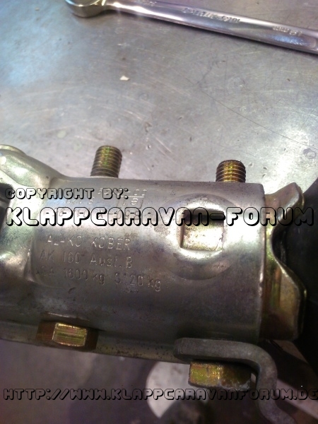

In diesem Fred zeige ich wie ich das Fahrwerk eines Conforts zerlege und Revidiere https://www.klappcaravanforum.de/viewto ... 15&t=15133 für die Auflaufeinheit fehlten damals ein paar Bilder wie man die Zerlegt. Ich habe nun eine weitere Auflaufeinheit zerlegt weil mir beim Abschmieren ein Nippel ausgebrochen ist. Dabei habe ich nun ein paar Bildchen gemacht. Verbesserungen und Kritik usw gerne .
Als fangen wir mal an. Ich habe das ganze am Klapper ausgebaut die Arbeiten können aber auch gemacht werden wenn die Kupplung montiert ist und genügend Platz nach hinten ist.
Bei der Auflaufeinheit handelt es sich um eine Alko 60S die ich hier an 3 Klappern habe.

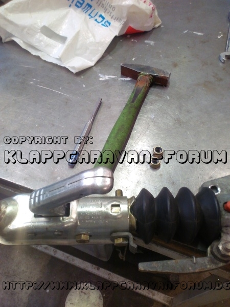

1.)
Man nehme 2 Schlüssel Grösse 19 oder eine Ratsche Nuss Gr 19 und Schlüssel
12284
mit dem Werkzeug löst man die beiden Schrauben der Zugpfanne
12285

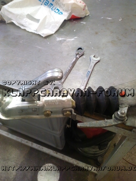

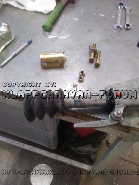

2.)
Man nimmt nun einen Passenden Dorn und einen Hammer und Klopft mit gefühl zuerst die vordere Schraube raus. Anschliessend die hintere Schraube rausklopfen.Ganz wichtig wird nur die Pfanne gewechslet die hintere Schraube durch einen Bolzen ersetzen. Dieser Bolzen sichert den Dämpfer wenn er vergessen geht kann man die Hintere Schraube nicht mehr setzen zum Verschrauben und man hat etwas mehr arbeit
12286
Zugpfanne undGummitülle nun abziehen
12288
12287

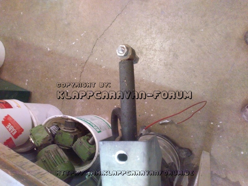

3.)
Man nehme nun Ratsche Nuss Gr17 und Schlüssel Gr17 oder 2 Schlüssel Gr17
12289
Mit diesem Werkzeug löst man nun die hintere Schraube des Dämpfers
12290
12173
Dieser Schritt muss man auch machen wenn man in Punkt 3 vergessen hat einen Bolzen zu setzen wenn man nur die Zugpfanne wechslen will.
4.)
Dämpfer nach hinten rausziehen
12291
Wenn man nur die Zugpfanne wechslen will den Dämpfer soweit Rausziehen das Vorne an der Zugpfanne im hinteren Loch das Dämpferauge wieder sichtbar wird. Anschliessend Schraube setzen mit neuer Kupplung und den Dämpfer von hinten wieder zusammenschieben und wieder verschrauben.

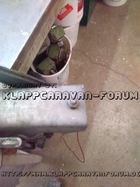

5.)
Man nehme nun einen Schlüssel Gr19 und Ratsche Nuss Gr19 oder Schlüssel Gr19 und Schlüsseö Gr19
und löse die Hanbremsmechanik dabei die reihenfolge der Teile Merken und Fotografieren
12194
12292

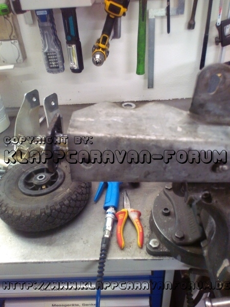

6.)
Die Zugstange vorne vom Rostbefreien und Putzen da wo die Kupplung montiert war
Dann am Besten in einen Schraubstock damit und die Zugstange nach hinten rausschieben
12293
