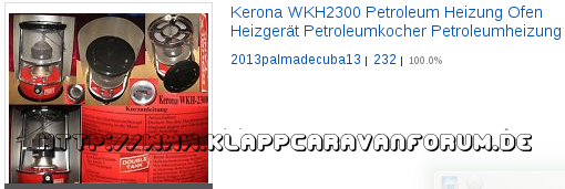

also wir hatten erst diesen hier.
Der hat beim anmachen und ausmachen stark gerochen.
Letztes Jahr habe wir auf einen Flohmarkt so einen gekauft. https://www.ebay.de/i/141467825342?chn= ... 5bfffddc02
Dieser richt beim anmachen stark aber beim ausmachen so gut wie nicht. Ich denke das liegt an einer eingebauten Lüftung die sich beim abschalten einschaltet.
Also wir sind zufrieden mit Petroleum Heizern und machen sie einfach vor dem Vorzelt an und warten kurz bis er richtig glüht. Dann kommt er rein.
Beim Transport kommt der Tank raus und wird mit zwei streifen Panzertape am Auslass zugeklebt und so in der Deichselboxen verstaud. Wenn es geht verbrenne ich am letzten Abend den verbliebenen Rest. Wenn das nicht geht wird mit einem Stück Küchenrolle und wieder Panzertape der einlass im Ofen verschlossen. So hatten wir noch keine Probleme.
Gruss Florian
