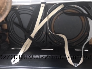

Leider bietet Holtkamper keinen Gaskasten/ Deichselbox ab Werk an. Habe nachgefragt....
Da ich Gasflaschen nicht per se im Auto transportieren möchte habe ich einen einzelnen Kasten gekauft und auf dem Fahrradträger verzurrt.
Vorsichtshalber habe ich diese Konstruktion auch beim örtlichen TÜV vorgestellt;
Dort wurde das Konstrukt für gut befunden.
12650
12652
Neben zwei Spanngurten habe ich zusätzlich den Träger eines alten Jetbags montiert und für das Ganze eine Trägerplatte gebastelt.
12653
12648
Da mir der mitgelieferte Spanngurt im Kasten wenig Vertrauen vermittelt hat, habe ich zusätzlich noch zwei Einzelhalterplatten eingebaut

Wegen dem Deichselkasten hatte ich damals auch bei Holtkamper nachgefragt, da ich Bilder mit Kasten gefunden habe.
Leider hatte der deutsche TÜV scheinbar dabei immer wieder Bedenken, aus diesem Grund haben sie ihn für den deutschen Markt gestrichen.

moin.....ich möchte da nicht unken.....aber was der tüv für gut hält, muss der polizei unterwegs noch lange net gefallen……..die gurte sollten mindestens ein https://www.ladungssicherung.eu/ratgebe ... rtetikett/ haben.....wäre blöd, man müsste an ort und stelle alles abbauen und anderweitig verstauen...….ich würd bei ne fahrschule , die auch auf lkw schult, mal nachfragen....is eben alles ne frage der ladungssicherung….und da mit anhänger net fest verbunden is der kasten ne ladung....hab da so meine erfahrung was ladungssicherung angeht.......

Du hast da recht viel Aufwand betrieben. Wieso hast du nicht einfach die Box mit Hilfe eines Rechteckrohrs als Verstärkung und U-Bügeln (ähnlich einer Dachbox auf Grundträger) an die Fahrradschienen geklemmt?
