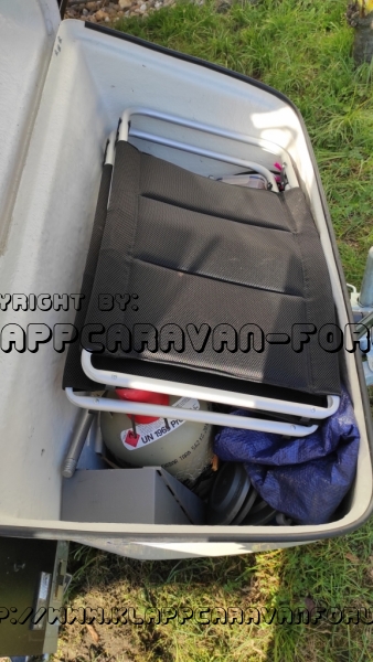

Hi, willst du die Gasflasche denn im Falter oder in einer Deichselbox unterbringen? Im Falter wird es vermutlich problematisch mit 5kg Glaschen von der Höhe her.
Wir hatten bislang 3kg mit Kappe in der Deischselbox, werden aber vermutlich auf eine 2,5kg mit Kragen (zur Sicherheit des Ventils/Hahns) ausweichen, da diese bei uns von der Höhe her in den Falter-Stauraum passt. Zu beachten ist bei dieser Variante, dass die eher selten bis gar nicht getauscht werden können wir die 5/11kg Flaschen, da sollte man sich im Voraus schlau machen wo man die befüllen lassen kann.

WeirdFish hat geschrieben: 01.02.2022 13:18 Hi, willst du die Gasflasche denn im Falter oder in einer Deichselbox unterbringen? Im Falter wird es vermutlich problematisch mit 5kg Glaschen von der Höhe her.
Kann man das Ding nicht liegend sichern. Wäre dann ja nicht angeschlossen und ordentlich verschlossen

Lagrange hat geschrieben: 01.02.2022 15:37 Kann man das Ding nicht liegend sichern. Wäre dann ja nicht angeschlossen und ordentlich verschlossen
Gute Frage, ich meine das ist nicht so gut, aber vielleicht kann einer der Profis dazu Auskunft geben, würde mich auch interessieren.

Die Unterbringung für die Propanflasche hängt davon ab, welchen Anhänger man besitzt - hat einen "Gaskasten" isses gut, hat er keinen,
dann kommt die Buddel zum Gepäcke. Eine Flasche, die nicht angeschlossen ist, darf auch liegen. Nur gut befestigt muß sie sein, so oder so.
Sie könnte auch im Kofferraum stehen oder liegen, sofern sie dort angeschnallt ist.

ABurger hat geschrieben: 02.02.2022 17:26
Das kann man umrüsten auf den Betrieb mit Propan-Flaschen (5 oder 11 kg) ...
Hier kurz etwas zum Thema Umrüsten auf Propangas-Flaschen: https://www.klappcaravanforum.de/viewtopic.php?t=16012
Falls Du Dir nicht zutraust, keine Schande, dann lass es Dir beim Händler machen und gleich einmal den Umgang mit der Flasche erklären.
Ich bin gestern auch zufällig auf diesen Foreneintrag gestoßen und habe auch schon mit Schrecken festgestellt wie teuer die R704er Flaschen sind. Ich denke da kommt man um das Umrüsten gar nicht drum herum.
Gut dass ich mich mit dem Thema schon vor Abholen des Caravans beschäftigt habe. So kann ich direkt beim Abholen danach fragen.
Alleine von den Foreneiträgen her verstehe ich nämlich nur Bahnhof und bei Onkel Youtube findet man dazu leider auch nix. Aber super, dass es prinzipiell schon mal geht :).
Meinst du es macht Sinn die benötigten Teile gleich mitzubringen oder schafft man das, wenn man es sich erklären lässt.
Braucht man da sowas?
https://www.fritz-berger.de/artikel/gok ... joEALw_wcB
