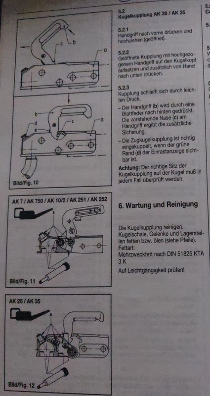

In der Manual steht man sollte die AHK am Womo an bestimmten Punkten ölen. konnte auf der alten Zeichnung nicht erkennen wo.
Vielleicht hat jemand ein besseres Bild und was ihr dafür nehmt WD40?
Von "ölen" steht da garantiert NICHTS!
Es wird abgeschmiert mit Fett - am besten witterungs-betändiges Mehrzewckfett aus der Fettpresse.
Welche Zug-/Auflaufeinrichtung ist denn verbaut? Einfach mal auf die Herstellerseite von AL-KO, Knott oder so schauen,
unter dem jeweiligen Modelltyp finden sich meistens Pläne, wo man die Schmierstellen sieht oder ab in eine Anhängerwerkstatt, die kennen sich aus und finden die Schmiernippel im Schlaf.
WD40 ist ein Markenname einer Firma aus den USA, die viele versch. Produkte herstellt und vertreibt.
Das WD40, das der Volksbürger so kennt, ist ein Rostlöser - kein Schmiermittel!
Wo "Ölen" verlangt wird, ruiniert WD40 mehr, als es nützt oder schmiert!!!

ABurger hat geschrieben:Von "ölen" steht da garantiert NICHTS!
Doch es steht was von Ölen
ABurger hat geschrieben:Es wird abgeschmiert mit Fett - am besten witterungs-betändiges Mehrzewckfett aus der Fettpresse.
Haste recht
Hab keine Fettpresse :( muß ich mir noch kaufen und das korrekte Mehrzweckfett.
Pumpt man soviel rein bis es irgendwo rauskommt?

ABurger hat geschrieben:WD40 ist ein Markenname einer Firma aus den USA, die viele versch. Produkte herstellt und vertreibt.
Haste recht
