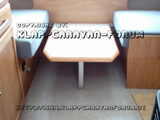

Im Original wird bei der Bugsitzgruppe der Tisch zum Bettenbau benötigt. Das Tischbein wird abgeklappt und der Tisch wird in einer Tischaufnahmeleiste eingehangen.
636
Bild 1: Tisch der Bugsitzgruppe, abgenommen mit abgeklapptem Tischbein
