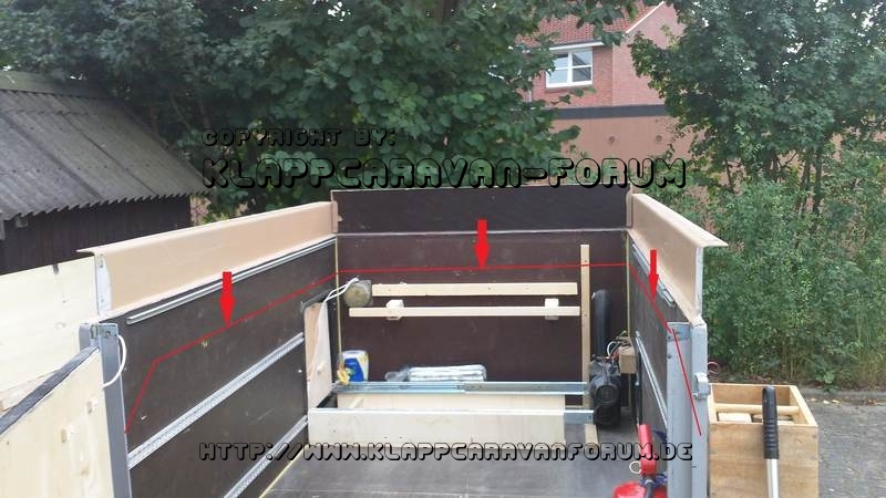

Also machte ich mich gleich ans Werk und entkernte den Anhänger um ihn danach um 35 cm in der Höhe einzukürzen und in den Kasten um 40 cm zu verbreitern. Jetzt ist für das Bett eine Höhe von 60cm und eine Breite von 155 cm vorhanden, obwohl ich wohl bei einer 140 cm Matratze bleiben werde, steht aber noch aus.
Jetzt musste noch was mit der Länge passieren, da der Hänger ja nur eine Kastenlänge von 210 cm cm hat. Um das Problem zu lösen habe ich die vorhandene Heckklappe abgeändert und sie zum Einen unten angeschlagen und zum Anderen um 20 cm auf jetzt 100 cm erhöht.
Nun kann ich sie runterklappen und bekomme dadurch eine nutzbare Länge von 305 cm.

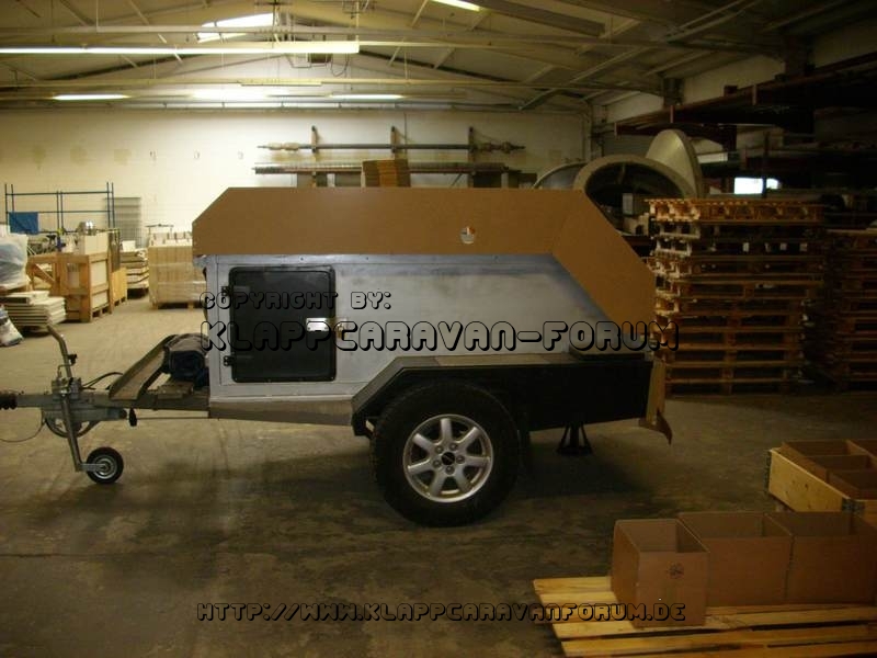

Heute hab ich erst einmal eine Schablone für das Klappdach angefertigt
so wird er im geschlossenen Zustand aussehen.
Hier ein Detail der Stützen von der Heckklappe, beim herunter klappen schwenken die seitlich aus und durch die gekröpfte Form,brauchen die nicht zusätzlich gesichert werden.
So sieht er im Moment von innen aus, auf die Winkel werde ich den Rahmen für das Bett auflegen.

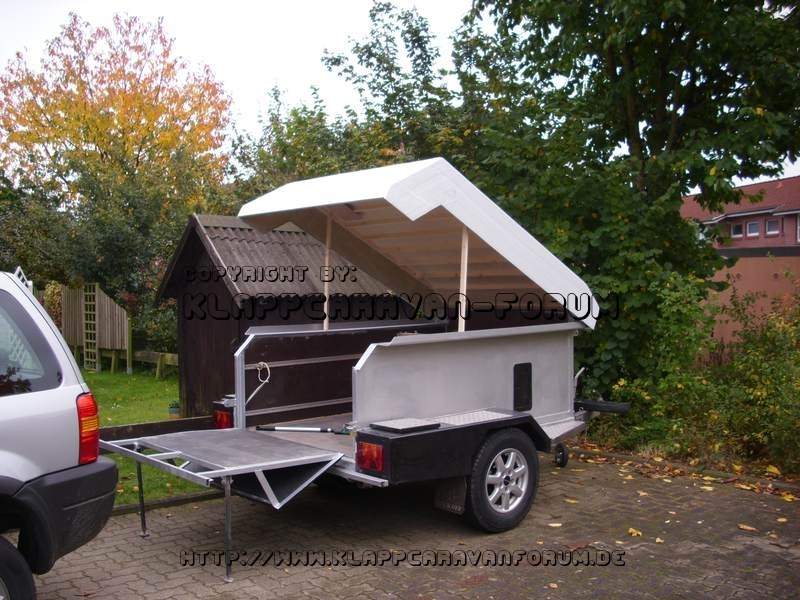

Und es ist nun fertig,wenn auch erst im Rohbau.
um mir eine aufwändige Form zu sparen, habe ich zuerst das Dach aus 6,3 mm Multiplex hergestellt
und dann beidseitig mit ca 2mm Gfk überzogen
jetzt ist das Dach auf dem anhänger montiert
und so offen, allerdings noch ohne Gasdruckheber und Zeltstoff, dafür mit Hilfsstützen.

Re: Umbau-Projekt vom Falter zum Hubdach Klappfalter
das Dach ist nicht im richtigen Winkel geöffnet, so wie es jetzt ist kann ich den Anhänger ohne mich zu bücken als Lastentransporter für unseren Dänemark Urlaub nutzen, was auch der Grund ist, das ich das Dach jetzt schon aufgebaut habe, obwohl es noch nicht komplett fertig ist.
So wird er mit dem fertigen Zelt aussehen, dann hab ich im "Vorraum" 190 cm Stehhöhe und über dem Bett im Kopfbereich ca 130 cm, was meinem alten Zelt in etwa gleich kommt.
